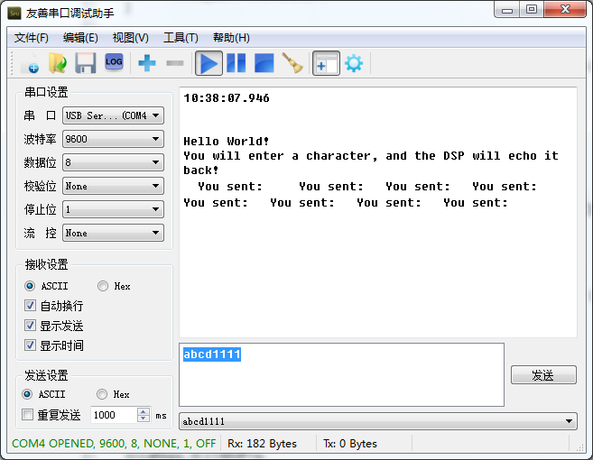

在C28x中用SCI发送数组不显示的问题
程序是这样的

数组中的数据就是发送不出来,这是为什么呢
  • 应该是发出来了,只不过你的数据不太正确,可能对应的ascii码不是字符,你可以将上位机切换到16进制,然后使用断点调试看看
