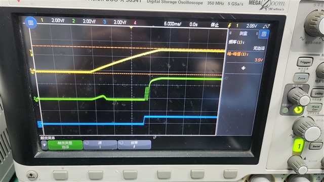

我们有一个产品碰到一个情况,采用的是TMS320F280025PNSR,批量生产好几年时间,都是正常,最近这批出现一个异常,有10%左右上电不工作。
复位电路上拉电阻4.7k,接到地上100nF,另外同步挂了一个SP809EK-2.9,作为复位芯片使用。
黄色是:3.3V,绿色是:复位脚,蓝色是1.2V
