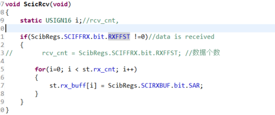

发送单字节命令(数据)能够正常发送和接收数据,SCI能够正常接收、处理并传输。

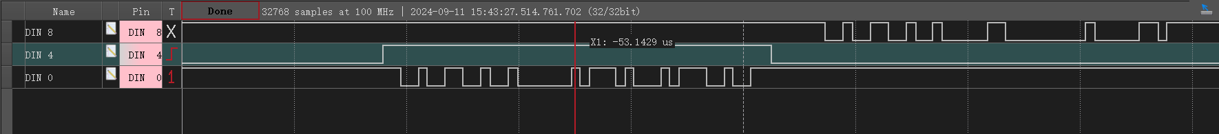

但是发送多字节命令时,编码器返回的数据使用逻辑分析仪查看,是有返回并且是正确的:
RXFFST一直为0无法进入到下面这个if中,SAR也没有数据更新,能请教一下这是为什么?
