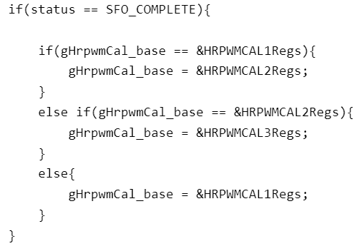

SFO只会更新HRPWMCAL1REG.HRMSTEP,开启AUTOCONV后,我发现EPWM6的CMPAHR并不会根据HRMSTEP进行正确的转换,当我人为地将HRPWMCAL1REG.HRMSTEP值赋值给HRPWMCAL2REG时,工作正常,请问是什么问题?
Part Number: TMS320F28P650SH
您好,
请参考hrpwm_ex1_duty_sfo_v8.c (ti.com),通过先指定寄存器地址。
示例代码说明请参考设计手册“22.19.2 HRPWM Examples”
