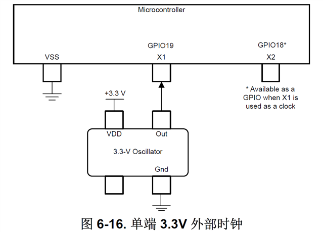

  • 还有个F280039C软件问题咨询一下:GPIO19外部一个有源晶振,GPIO18还能不能当I/O口使用呢?
  • 您好
    根据datasheet上的说明当X1作为时钟时,GPIO18可以做GPIO使用。
