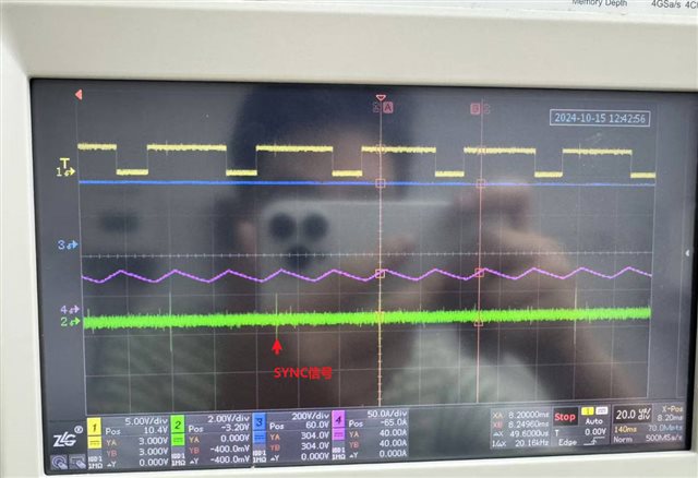

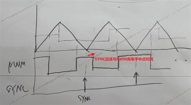

专家好,我想请教下,我在测试EPWM1的同步SYNC信号输出和pwm的相对位置关系时发现有点奇怪
我设置了SYNC信号在计数器等于0时输出信号(通过XBAR配置为GPIO输出,用于示波器查看)
PWM设置为上下模式、上升沿低电平+下降沿高电平。PWM比较寄存器仅在周期进行加载
理论上波形应该是SYNC信号处在PWM波形的高电平中点位置,但示波器上看对不上,想请教下是为什么呢?

  • 你好,EPWM的配置都通过寄存器挨个检查了,应该是没问题
    因为绝大部分时候pwm的频率都能对得上,只是中间突然有一个异常的

  • 感谢您的回复。
    我测量的是DSP直接输出引脚的电平,具体软件配置如上,现象倒是很稳定
    您看是否是我在配置上有遗漏等原因呢?感觉还是想软件哪里配置上有问题,但反复对比并挨个检查了寄存器,未发现异常
