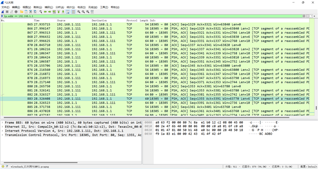

TMS320F28388D: 在通信过程中有粘包现象,通信一段时间后会断开连接
Part Number: TMS320F28388D
Other Parts Discussed in Thread: TMDSCNCD28388D
您好,我使用TI的开发板TMDSCNCD28388D测试网络通信时出现两个问题:
一是 连续发送数据时会有粘包现象
二是 通信一段时间后会断开连接
下面是实验代码:
(1)CM上的主程序和http处理程序

在wireshark软件中,显示的粘包错误:
AC命令对应返回值为led1 close
BC命令对应返回值为led2 close
AO命令对应返回值为led1 open
BO命令对应返回值为led2 open
在上位机程序的定时器中,这些命令分开 依次 发送,但是抓包数据显示,有三个命令是放到一个TCP数据包中发送出去的,请问这可能是什么原因造成的
