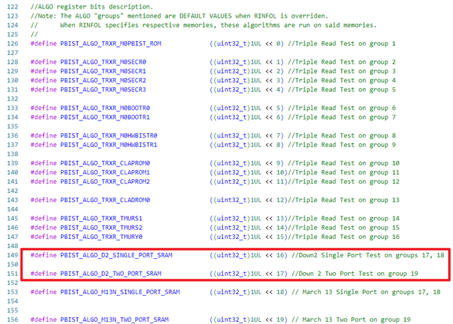

文件路径:C:\ti\c2000\C2000Ware_5_01_00_00\libraries\boot_rom\f28003x\rev0\rom_sources\F28003x_ROM\bootROM\include\cpu1brom_pbist.h
说明:该处出现了D2(Down 2)算法,因此询问一下是否有该算法的说明文档。

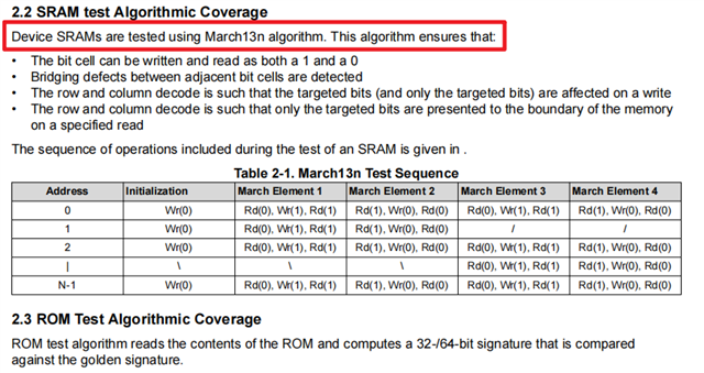

补充:在 C2000Tm Memory Power-On Self-Test (M-POST)  中只能看到March13n算法,里面有没关于D2算法的描述。
