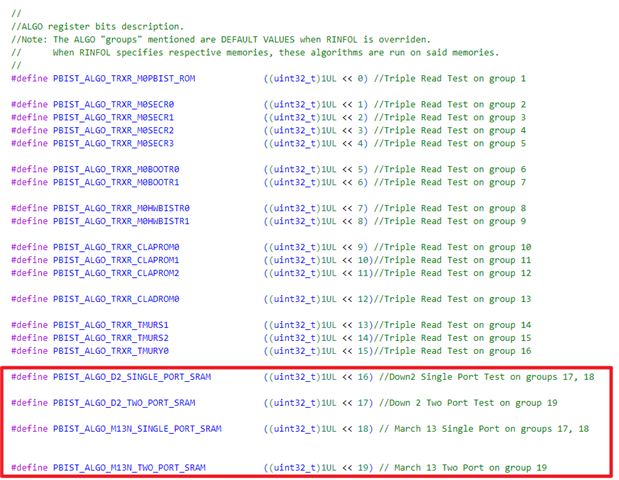

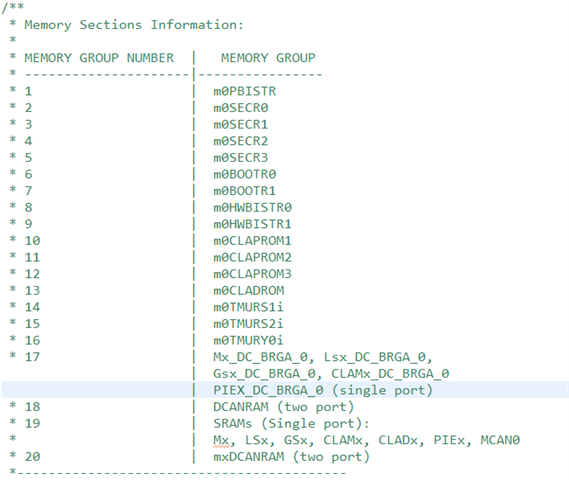

文件路径:C:\ti\c2000\C2000Ware_5_01_00_00\libraries\boot_rom\f28003x\rev0\rom_sources\F28003x_ROM\bootROM\include\cpu1brom_pbist.h
说明:该文件中在对算法进行注释时的描述好像存在问题,在图一中分组17和19都是single port,18和20都是two port。(见图一)
但是在ALGO描述中(见图二),
“Down2 Single Port Test on groups 17, 18”
“Down 2 Two Port Test on group 19”
“March 13 Single Port on groups 17, 18”
“March 13 Two Port on group 19”
上面四句描述明显存在问题。
