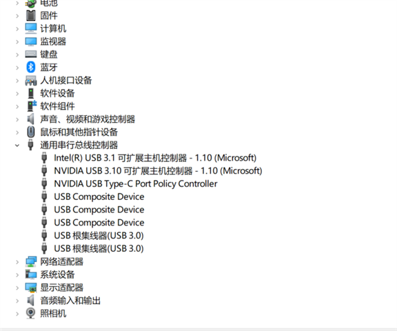

错误:设备管理器这样的:
您好
看着像没装驱动。

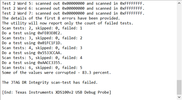

https://www.ti.com/lit/ml/sprui02/sprui02.pdf
看一下这里面JTAG相关的内容
Debugging JTAG (ti.com)

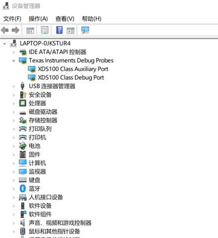

装ccs9.1版本 应该安装了驱动
如果供电正常,连接线正常和固件更新了也不好用,考虑仿真器已经损坏
