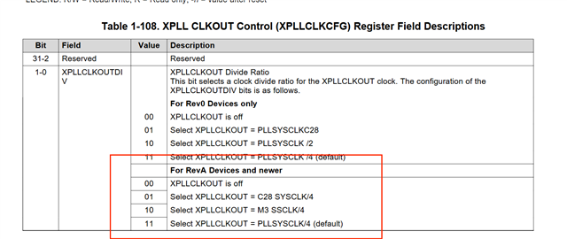

F28M35H52C: 双核控制器的 XCLKOUT 深度睡眠模式下有输出么
Part Number: F28M35H52C
各位老师,我想问下在深度睡眠模式下   XCLKOUT  有输出么,
