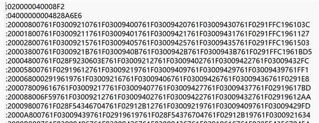

Part Number: TMS320F2800137
我现在的疑问是我BIn文件很大是否跟Hex有关,Hex怎么样能恢复到以前的格式
您好,
请参考下面文档选择“12.15.2 Intel MCS-86 目标格式(--intel 选项) ”。
https://www.ti.com.cn/cn/lit/ug/zhcu875z/zhcu875z.pdf
可通过“6.1.3.4.预编译和编译后处理步骤” 将可执行文件 (.out) 直接转换为二进制格式 (.bin)
