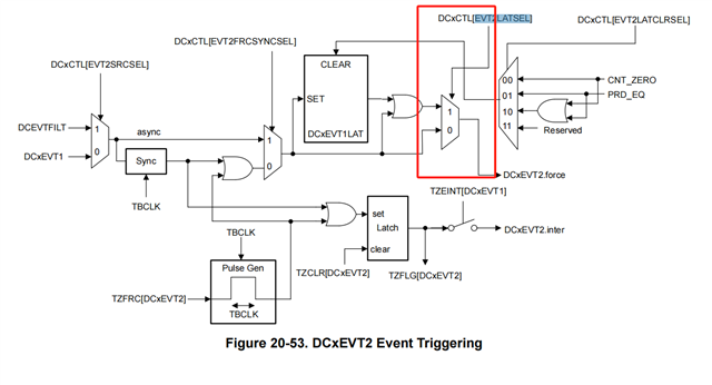

配置AD口-CMPSS-DC-EPWMTZ链路的CBC逐波限流模式,用DCBEVT2事件触发。当DCBCTL[EVT2LATSEL]这一位配置为0时,在触发保护且AD口电压一直高于阈值时,他并不能完全封波,会每隔一段时间发出小脉冲。当我把DCBCTL[EVT2LATSEL]这一位配置成1后这种现象消失了,能帮忙解释一下这一位寄存器的作用,并说明为什么会出现这种现象。同时我在2800157的芯片上用相同的配置,则是完全正常的。

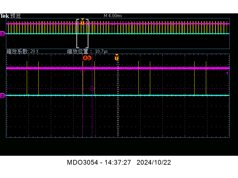

同时附上异常时的保护波形
