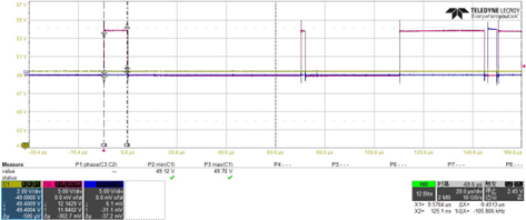

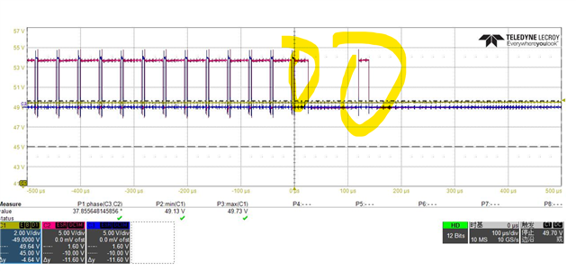

您好!这是一个H桥变换器拓扑,目前做电池到母线的降压放电。二通道是BUCK的主控驱动。电压采样连接到比较器的输入上。目前保护触发阈值是50V
如图所示,增加电压输出到52V之后,驱动脉宽先变窄,然后过了几十us后,又打出一个不完整的驱动,请问这是为什么?
将电压下降到49V后,恢复波形如图:
驱动的恢复也不是连贯的,请问这是为什么呢?
