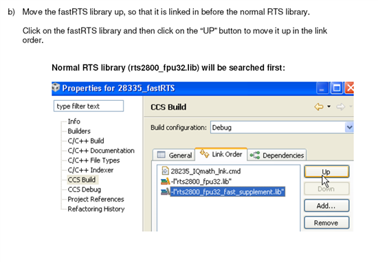

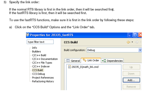

我看了下controlSUITE里FPUfastRTS里的文档,文档的设置方法是CCS 4.x的,而我的是CCS 6.
设置界面挺不一样,当我设置到link order的时候就找不到该去哪设置了。
文档里里是这样说明的:
但是我在CCS 6里没有找到相关的设置。
而且可以通过查看.map检查是否rts2800_fpu32_fast_supplement.lib链接在rts2800_fpu32.lib的前面。

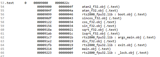

查看.map文件是这样显示的:
说明并没有用到rts2800_fpu32_fast_supplement
我该怎么做呢?
