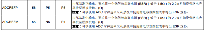

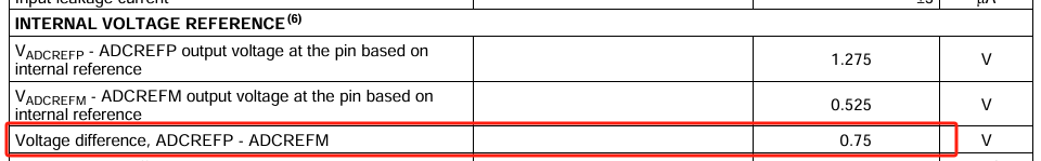

TMS320F28335: 内部模拟量参考电压不准导致AD采集有误差
Part Number: TMS320F28335
您好,我们使用芯片自带的内部模拟量参考电压,该差分电压值与标准值0.75V有一定误差,导致AD采集值有误差。是否有什么解决方案呢?
