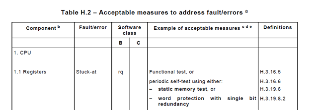

近期做60730认证,需要实现软件故障诊断的功能(例如图中要求),看到C2000 ware里面有28377等芯片的SDL,近似认证要求的功能。但因为函数由汇编语言实现,和芯片硬件相关,可能不适用于28335.
求助在28335上实现软件诊断功能,是否有合适的库?

这一回答很有帮助,不过有另一个问题:
当前的库是针对60730-2010版本制作的,但60730认证已经更新到2022版本,其中有一些差异:
例如,没有5.2 Internal data path-Addressing-Wrong address,6.3 External communication-Timing-Wrong sequence,9 Custom chips e.g. ASIC, GAL, gate array-Any output outside the static and dynamic functional specification 的相应程序。
请问是否有新版的库?
