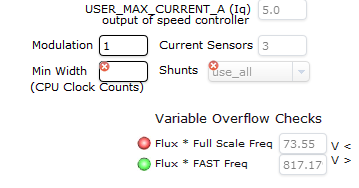

具体情况是使用GUI的过程中出现附件中的情况,且电机转速怎么都上不去
你是用什么开发板啊?有没有先识别一下电机参数。
Eric
LaunchPadXL TMS320F29027 + BOSSTXL-DRV8301 REVB。我是直接跑的历程lab05b,用GUI按操作文档说明一步步的进行,先识别的电机参数,在识别完成后加大给定转速。在识别和跑电机的过程中,都出现了溢出现象,也就是附件图2中的情况。我跑的是自己的电机。
还有一个问题是GUI中的电压,电流值一直为0。如附件所示,
你直接用lab05B例程去跑吧。电机如果有动,应该才会有电流。如果有示波器,最好用示波器看一下。
是直接用lab05B例程去跑的,电机确实在动,给定3000,跟踪到1700。电流,电压依然是0……
