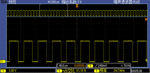

1、我先前用debug模式编译的程序,有一段周期性的大的运算,要看看它的负荷。我用了一个IO,开始运算的时候输出1,算完后输出0,这样我可以用示波器看他跑了多长时间。
周期是40us,可以跑6000条指令,计算占了60%。我又找到了反汇编的这部分代码,一条一条一数,不应跑这样久。看编译后的代码没啥啰嗦的部分,是因为debug设置跑得慢吗?
