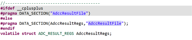

问题1:所有例程里面,让寄存器分配到特定空间都是先分配空间,后对该寄存器结构体定义。是否有顺序要求?只是确定首地址,然后定义再去具体分配多少空间?

    ‌TMS320F28377D cmd文件中寄存器空间分配问题‌
    • ‌分配顺序‌
      • ‌先定义空间,后定义寄存器结构体‌:在cmd文件中,通常首先定义存储器的空间布局,包括起始地址和长度。随后,在代码中定义寄存器结构体,这些结构体将根据cmd文件中的布局被分配到相应的存储空间。因此,‌确实存在顺序要求‌,即先分配空间,后定义寄存器结构体。
    • ‌变量在Flash中的观测‌
      • ‌仿真器观测限制‌:若将变量划分到Flash中,由于Flash的读写特性与RAM不同,仿真器可能无法实时观测该变量的变化。这是因为Flash通常不支持像RAM那样的随机访问。
