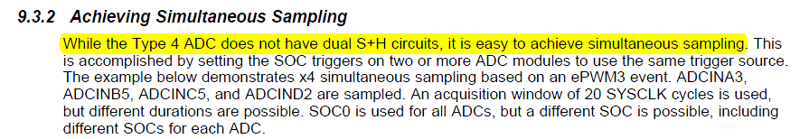

手册上有提到4个AD模块同步采样的实现方式,如下所示:

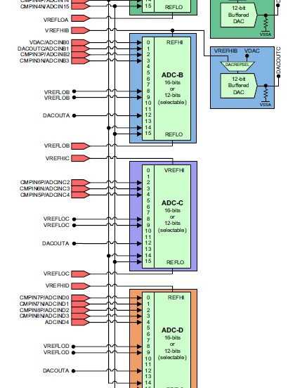

而28377的176pin封装的片子,AD采样模块如下图所示:
可以看到ADC-C模块没有ADCINC0、ADCINC1通道,我们现在设计的需求是同步采样A0、B0、D0,A2、B2、C2,A3、B3、C3,诸如此类的分组,如果设计成每个ADC模块都是从0通道到5通道进行顺序采样,AD触发源为同一个PWM,那么对于ADC-C模块来说,是否还会从C0开始,依次顺序为C1、C2、C3....?这样就可以保证A2、B2、C2通道可以同时采样?还是说由于没有C0、C1通道,相应的转换就不会进行,一开始就是从C2开始进行采样转换?这样是不是就成了A2、B2、C4同时采样?
多谢!
