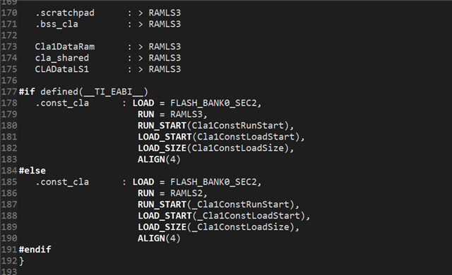

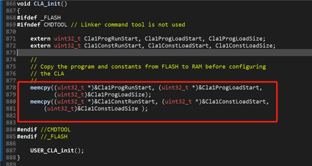

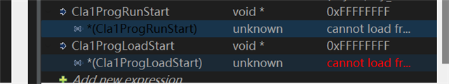

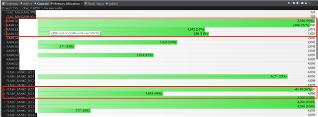

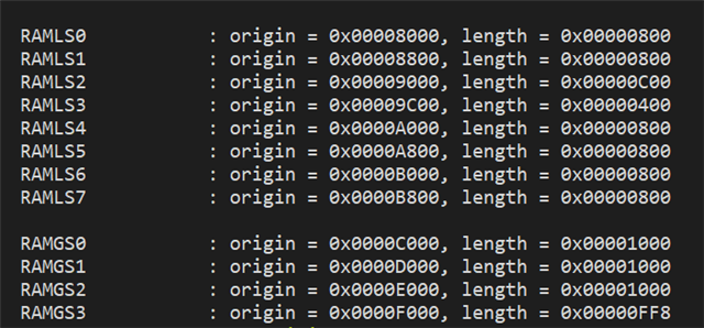

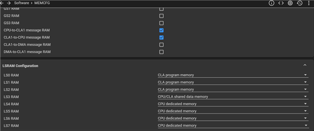

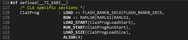

我在CLA中需要运行7K左右代码,所以在link文件中重新分配了flash和ram区,但是程序直接卡死在CLA内存初始化位置,请问这种情况我该怎么配置link文件?
上图:程序卡死位置(代码由syscfg生成)
上图:CLA相关的内存和flash分配
上图:syscfg中的内存分配
上图:link文件中的cla内存和flash分配
  • 调试发现分配参数错误
  • cla空间哪个分配给程序区,哪个分配给数据区,有无在初始化时进行定义?
  • void MEMCFG_init(){
    // Initialize RAMs
    MemCfg_initSections(MEMCFG_SECT_MSGCPUTOCLA1);
    MemCfg_initSections(MEMCFG_SECT_MSGCLA1TOCPU);
    while(!MemCfg_getInitStatus(MEMCFG_SECT_MSGCPUTOCLA1));
    while(!MemCfg_getInitStatus(MEMCFG_SECT_MSGCLA1TOCPU));
    // Configure LSRAMs
    MemCfg_setLSRAMControllerSel(MEMCFG_SECT_LS0, MEMCFG_LSRAMCONTROLLER_CPU_CLA1);
    MemCfg_setCLAMemType(MEMCFG_SECT_LS0, MEMCFG_CLA_MEM_PROGRAM);
    MemCfg_setLSRAMControllerSel(MEMCFG_SECT_LS1, MEMCFG_LSRAMCONTROLLER_CPU_CLA1);
    MemCfg_setCLAMemType(MEMCFG_SECT_LS1, MEMCFG_CLA_MEM_PROGRAM);
    MemCfg_setLSRAMControllerSel(MEMCFG_SECT_LS2, MEMCFG_LSRAMCONTROLLER_CPU_CLA1);
    MemCfg_setCLAMemType(MEMCFG_SECT_LS2, MEMCFG_CLA_MEM_PROGRAM);
    MemCfg_setLSRAMControllerSel(MEMCFG_SECT_LS3, MEMCFG_LSRAMCONTROLLER_CPU_CLA1);
    MemCfg_setCLAMemType(MEMCFG_SECT_LS3, MEMCFG_CLA_MEM_DATA);
    MemCfg_setLSRAMControllerSel(MEMCFG_SECT_LS4, MEMCFG_LSRAMCONTROLLER_CPU_ONLY);
    MemCfg_setLSRAMControllerSel(MEMCFG_SECT_LS5, MEMCFG_LSRAMCONTROLLER_CPU_ONLY);
    MemCfg_setLSRAMControllerSel(MEMCFG_SECT_LS6, MEMCFG_LSRAMCONTROLLER_CPU_ONLY);
    MemCfg_setLSRAMControllerSel(MEMCFG_SECT_LS7, MEMCFG_LSRAMCONTROLLER_CPU_ONLY);
    // Configure GSRAMs
    // Configure Access Protection for RAMs
    MemCfg_setProtection(MEMCFG_SECT_M0, MEMCFG_PROT_ALLOWCPUFETCH | MEMCFG_PROT_ALLOWCPUWRITE);
    MemCfg_setProtection(MEMCFG_SECT_M1, MEMCFG_PROT_ALLOWCPUFETCH | MEMCFG_PROT_ALLOWCPUWRITE);
    MemCfg_setProtection(MEMCFG_SECT_LS0, MEMCFG_PROT_ALLOWCPUFETCH | MEMCFG_PROT_ALLOWCPUWRITE);
    MemCfg_setProtection(MEMCFG_SECT_LS1, MEMCFG_PROT_ALLOWCPUFETCH | MEMCFG_PROT_ALLOWCPUWRITE);
    MemCfg_setProtection(MEMCFG_SECT_LS2, MEMCFG_PROT_ALLOWCPUFETCH | MEMCFG_PROT_ALLOWCPUWRITE);
    MemCfg_setProtection(MEMCFG_SECT_LS3, MEMCFG_PROT_ALLOWCPUFETCH | MEMCFG_PROT_ALLOWCPUWRITE);
    MemCfg_setProtection(MEMCFG_SECT_LS4, MEMCFG_PROT_ALLOWCPUFETCH | MEMCFG_PROT_ALLOWCPUWRITE);
    MemCfg_setProtection(MEMCFG_SECT_LS5, MEMCFG_PROT_ALLOWCPUFETCH | MEMCFG_PROT_ALLOWCPUWRITE);
    MemCfg_setProtection(MEMCFG_SECT_LS6, MEMCFG_PROT_ALLOWCPUFETCH | MEMCFG_PROT_ALLOWCPUWRITE);
    MemCfg_setProtection(MEMCFG_SECT_LS7, MEMCFG_PROT_ALLOWCPUFETCH | MEMCFG_PROT_ALLOWCPUWRITE);
    MemCfg_setProtection(MEMCFG_SECT_GS0, MEMCFG_PROT_ALLOWCPUFETCH | MEMCFG_PROT_ALLOWCPUWRITE | MEMCFG_PROT_ALLOWDMAWRITE | MEMCFG_PROT_ALLOWHICWRITE);
    MemCfg_setProtection(MEMCFG_SECT_GS1, MEMCFG_PROT_ALLOWCPUFETCH | MEMCFG_PROT_ALLOWCPUWRITE | MEMCFG_PROT_ALLOWDMAWRITE | MEMCFG_PROT_ALLOWHICWRITE);
    MemCfg_setProtection(MEMCFG_SECT_GS2, MEMCFG_PROT_ALLOWCPUFETCH | MEMCFG_PROT_ALLOWCPUWRITE | MEMCFG_PROT_ALLOWDMAWRITE | MEMCFG_PROT_ALLOWHICWRITE);
    MemCfg_setProtection(MEMCFG_SECT_GS3, MEMCFG_PROT_ALLOWCPUFETCH | MEMCFG_PROT_ALLOWCPUWRITE | MEMCFG_PROT_ALLOWDMAWRITE | MEMCFG_PROT_ALLOWHICWRITE);
    // Lock/Commit Registers
    // Enable Access Violation Interrupt
    // Correctable error Interrupt
    MemCfg_setCorrErrorThreshold(0);
    MemCfg_disableCorrErrorInterrupt(MEMCFG_CERR_CPUREAD);
  • 请问这种CLA 内存分配方式有问题吗
