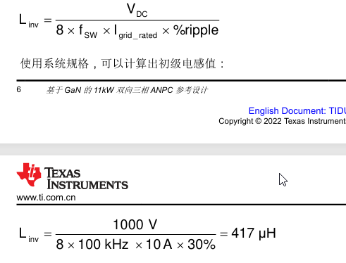

关于LCL的参数计算:
1.网侧电感的公式中,VDC和Igrid_rated的是如何取值的?

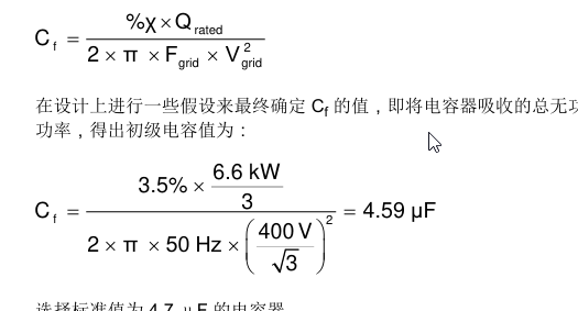

2.滤波电容的公式中,Qrate为什么不是(11kW/3)?
