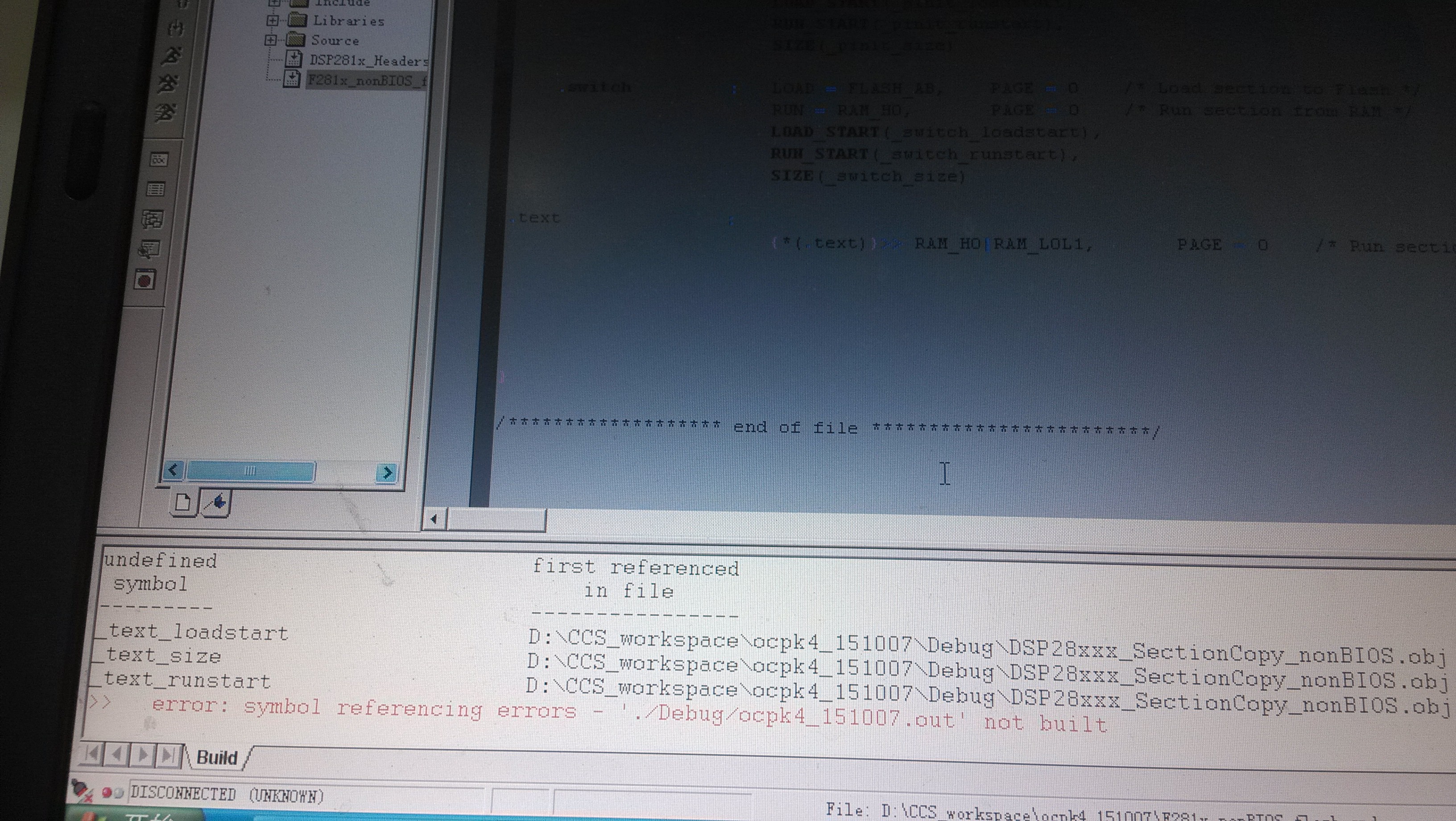

          报如下错误

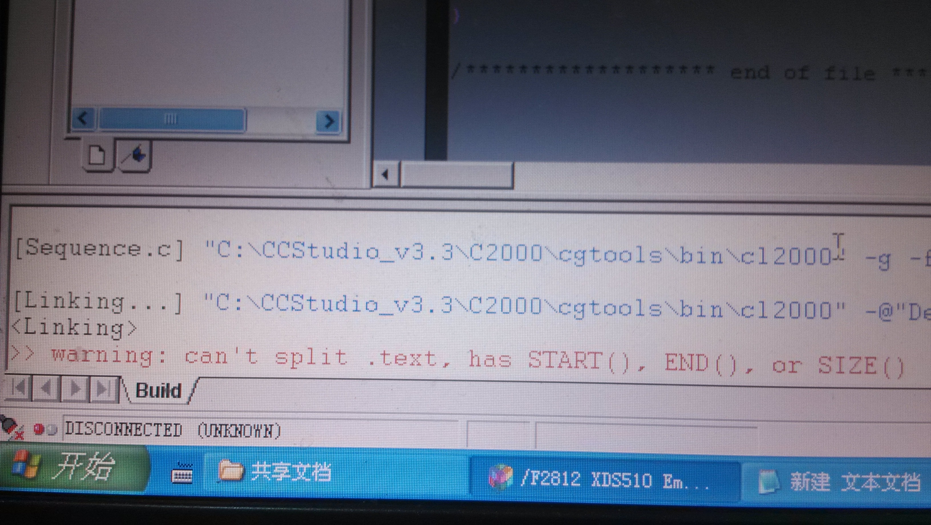

去掉   LOAD = FLASH_AB, PAGE=0报如下警告,且map中.text没有分成.text1和.text2
如果只写
 {*(text)}>>RAM_H0 | RAM_L0L1,PAGE=0则如下错误

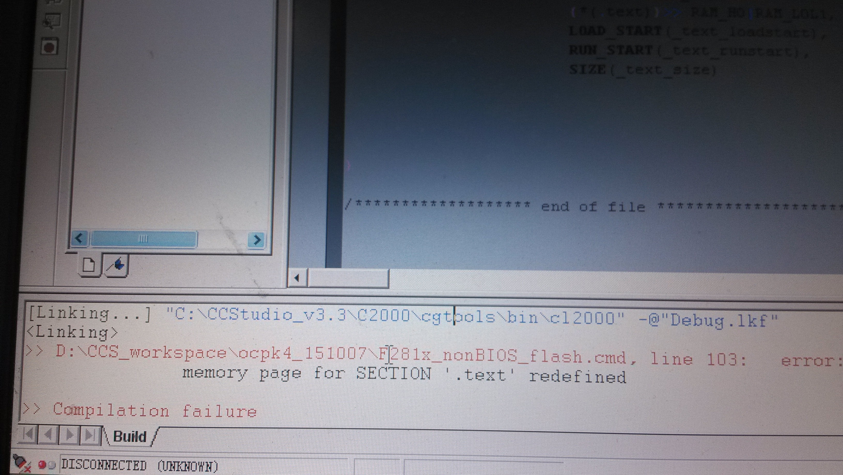

3. 写成如下,报如下图错误
.text  :  LOAD = FLASH_AB, PAGE=0
            RUN=RAM_H0 | RAM_L0L1,PAGE=0
          LOAD_START(_text_loadstart),
          RUN_START(_text_runstart),
          SIZE_START(_text_size)
