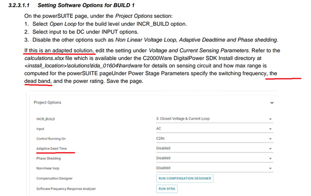

改代码中有描述死区最小为500ns是为什么,想输出死区200ns,该软件无法实现,请问在哪里可以更改?
如上图,已设置死区0.2*100=20ns,且最大最小值设置为0和1.5us,但是实测仍然为500ns。是否在其他地方有限制?
您好,
根据TIDA-01604设计手册“3.2.3.1.1 Setting Software Options for BUILD 1”,硬件设计决定了deadband的范围。
