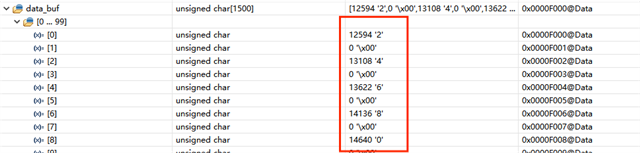

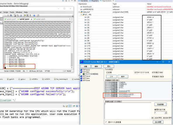

TMS320F28379D: 跑emif_w5300_tcp例程的时候,tcp调试工具显示收发数据都是正常的,但ccs上的expression中的变量值有问题。
Part Number: TMS320F28379D
tcp socket工具中连接成功,显示发送接收数据都是对的
ccs里的expression的值就是
串口打印出来的数据长度也是对的

  • data_buf[]不存储其他数据,Expressions的显示别的例程的变量是没有问题的,但我跑这个w5300例程的时候,如果我在sockettool发送的数据是’1234‘,那expressions中显示data_buf的值就是2,0,4,0,0,...,0
  • 您好,
       理论上不应该。
      您在watch expression下的变量名type中右键选择number format下选择hex模式,看看数据是对的吗。
  • 还是不对

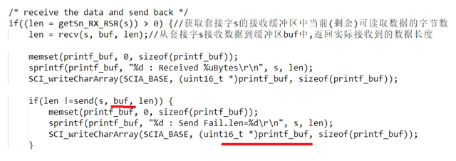

  • 代码中除了前面声明了全局变量:unsigned char data_buf[1500] = {0};,然后就只在main函数中一个while(1)循环里调用tcp_server函数把data_buf作为参数传进去了:tcp_server(1, TCP_SERVER_PORT, data_buf, 0);

  • 您好,
          不好意思,串口输出printf_buf内容,printf_buf和buf在哪儿进行数据交互了?
  • 这个print_buf只是一个打印提示,跟buf没有关系。

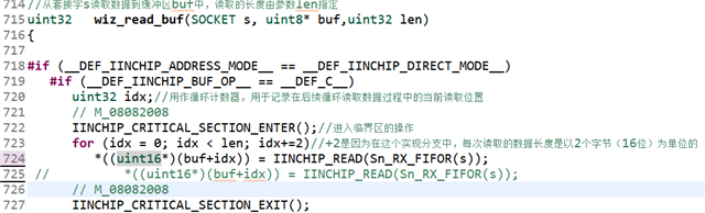

    我觉得问题可能出在w5300.c文件中的wiz_read_buf函数中,读取数据的for循环里面是十六位的,但参数显示buf是8位的,而且为什么每次要+2
  • 您好,
          所以是无法证明buf接收的就是正确的数据。
          关于代码问题,已经和本贴最初讨论的expression窗口显示问题无关了。
          代码中,(uint16 *) 强制进行了类型转换,我猜想IINCHIP_READ()函数返回的是2字节数。
          如有更多关于代码调试问题,请重新发帖,专题讨论。
