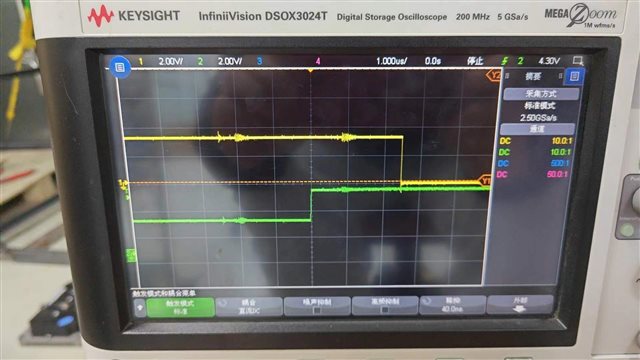

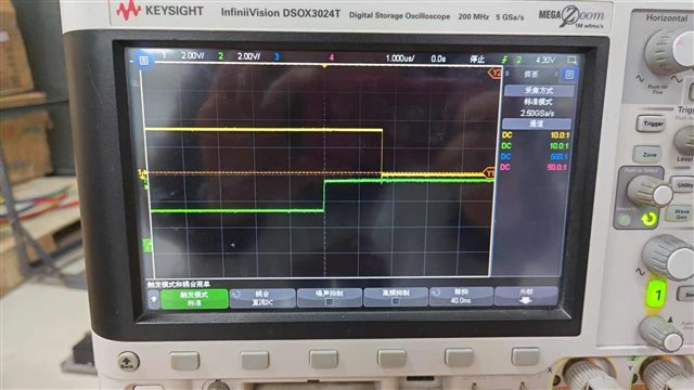

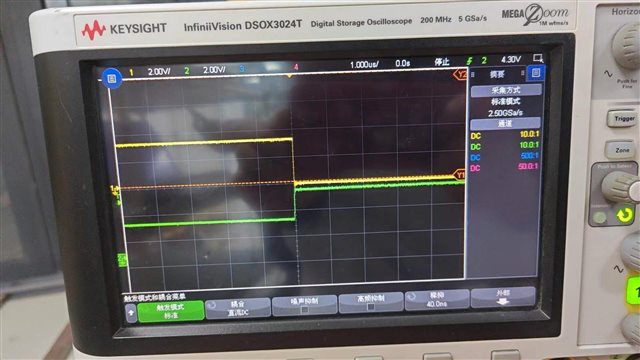

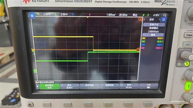

问题描述:
在做硬件过流保护功能测试时,出现了在不同相时封波速度不一致的问题 为避免硬件设备干扰 先通过波形发生器进行了理想条件下的验证
通过霍尔采样 霍尔采样 2.5V对应 0A  4.5V对应500A
在对U相进行封波测试时 所有的封波时间基本一致 全部小于1微秒
但是在V相封波测试时,封波时间会随着电压的增加而明显增加
两相通道的配置完全一致。
如图:黄线 PWM发波 绿线 波形发生器电压信号
U相封波
V相速度
电压 3.3V左右
电压 3.7V
电压 4.5V
