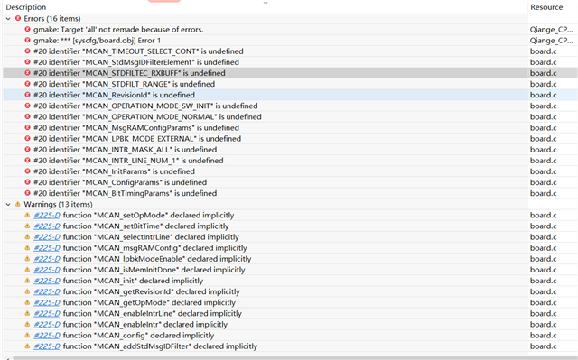

问题为:
我是对着官方给的例程mcan_ex3_loopback_syscfg进行配置的syscfg文件
这是我的console界面问题
我的文件路径
不知道是什么问题,希望能够得到答复,万分感谢!
您好
https://dev.ti.com/tirex/explore/node?node=A__AF4pcGnsV5Uf8RJTo7KnJQ__C2000WARE__1kRFgrO__LATEST
请导入以上链接中的相关文件,文件中有相关库文件。
