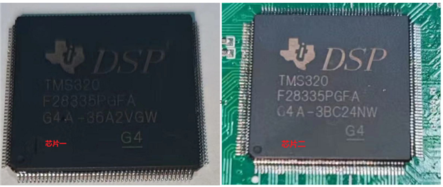

近期,我司电路板主控板FB201 V1.3使用DSP芯片TMS320F28335PGFA遇到上电时芯片程序无法正常运行的问题,现象如下:
  • 电路板编号1,下载逆变器程序编号1运行正常,反复上电100次,没有出现1次程序无法正常加载运行的情况。但是将这块电路板下载另外一套程序编号V3.1,反复上电100次,出现47次无法正常加载运行的问题。
  • 电路板编号2,下载逆变器程序编号1运行正常,反复上电100次,没有出现1次程序无法正常加载运行的情况。但是将这块电路板下载另外一套程序编号V3.1,反复上电100次,出现39次无法正常加载运行的问题。将此电路板上的DSP芯片(芯片一)更换为新芯片(芯片二)后,重新下载程序编号V3.1,反复测试100次,都可以正常加载启动。
目前无法定位到底是什么原因导致的上述问题,如果说程序有问题的话,更换芯片后问题又解决了;说硬件有问题的话,更换其他软件也没有启动问题了。
烦请请协助进行问题排查,看看可能是什么原因造成的?谢谢。
