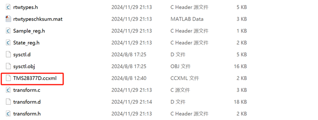

Description Resource Path Location Type D:\ti\TMS28377D.ccxml (系统找不到指定的文件。)。但是我的文件夹中有这个文件。这是什么原因?

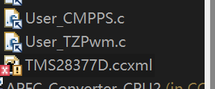

请参考下面文件的“7.2.1.目标配置文件”,如仍有问题,请重新建立新工程。
