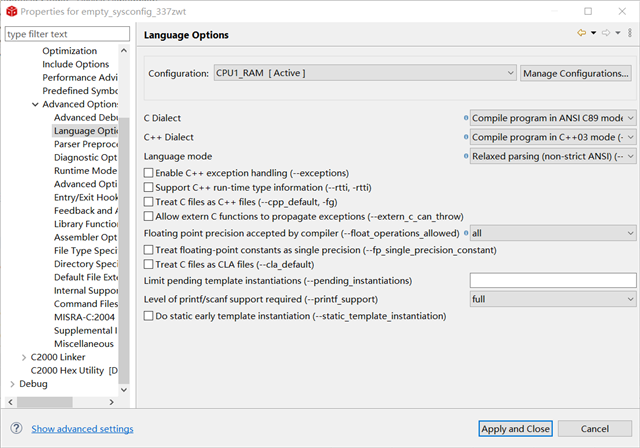

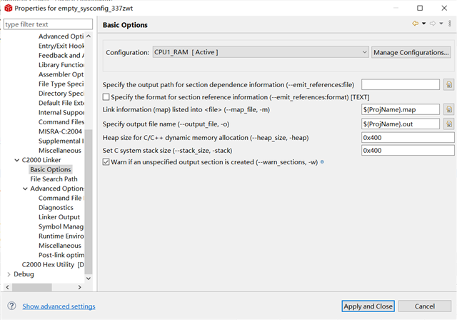

我在主函数中一直循环调用以下函数:
void vofa_Test(void)
static float t1 = 0;
static float t2 = 0;
static float t3 = 0;
printf("simple:%f,%f,%f\n",sin(t1),sin(t2),sin(2*t3));
DEVICE_DELAY_US(100000);
t1 = t1 + 0.1;
t2 = t2 + 0.2;
t3 = t3 + 0.5;

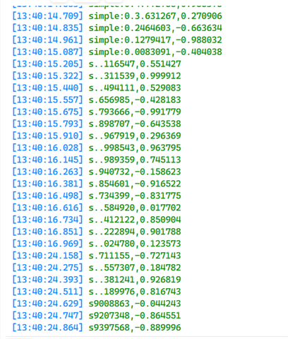

上位机接收运行结果为:
问题:没有显示出小数,只有0和—;

运行结果为:
貌似超出打印范围一样,我该如何修改或者配置才能正确使用printf函数打印小数的结果?
