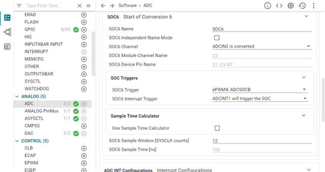

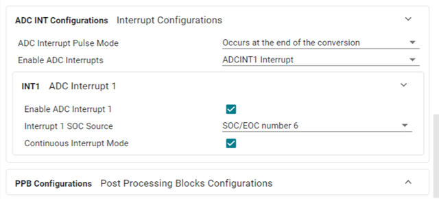

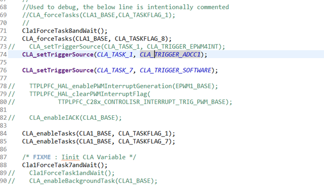

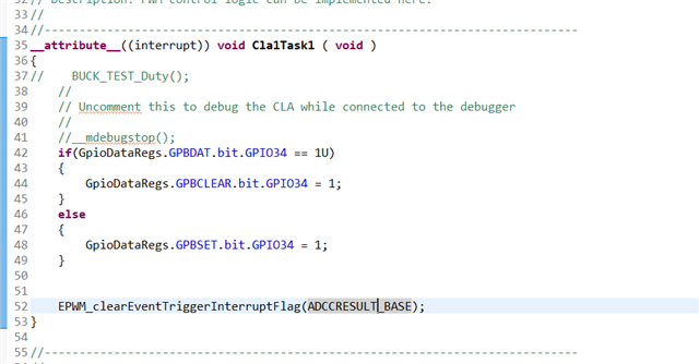

我用pwm4socb 触发adc中断 然后启用cla_task1 然后用gpio34进行翻转测试,第一次进入cla时gpio34上拉,第二次进入下拉,以此类推
但是使用示波器测试的结果是在pwm4周期一半的时候就触发了4次并且并没有在socB那个点进入。
Pwm4b计数方式为up-down soc为中心采样
