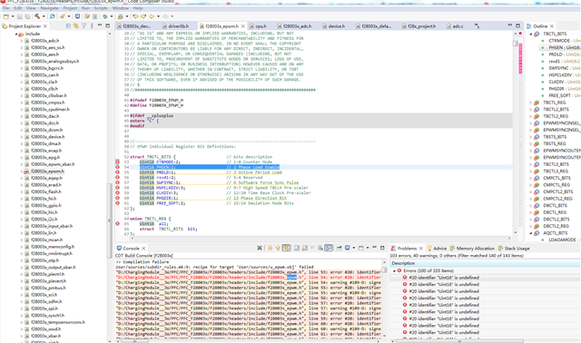

创建一个新的工程,然后添加了一些文件,并且包含了所有的头文件路径,但是还是会报错Uint16类型没有定义,也就是左边的.h文件没有包含F28003x_device.h这个文件,具体应该怎么操作了

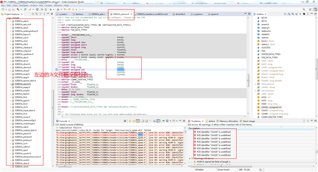

您好,
请参考CCS用户手册”6.1.2.2. Adding or Linking Source Files to Project“操作。
6.1. Creating and Managing Projects — Code Composer Studio 20.0.0 Documentation
通常我们建议”6.1.2.3. Importing Projects“在示例工程下更改,可减少工程的环境配置工作。
