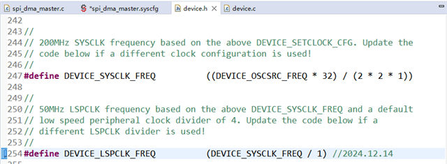

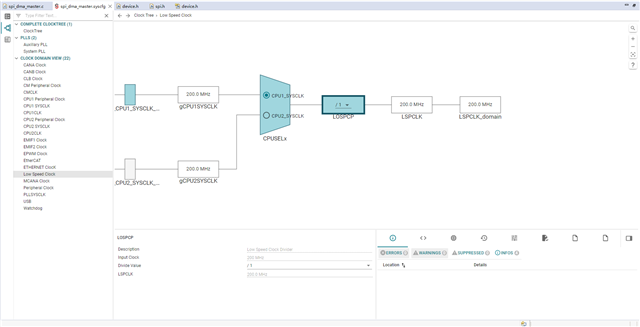

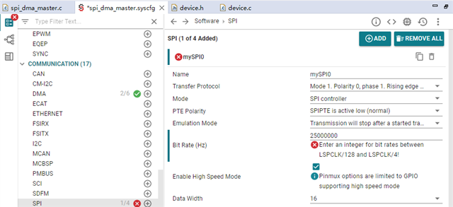

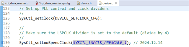

device.c 和 device.h 已修改参数,但syscfg里面还是显示外设频率无法达到25MHz。
