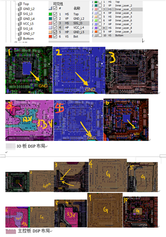

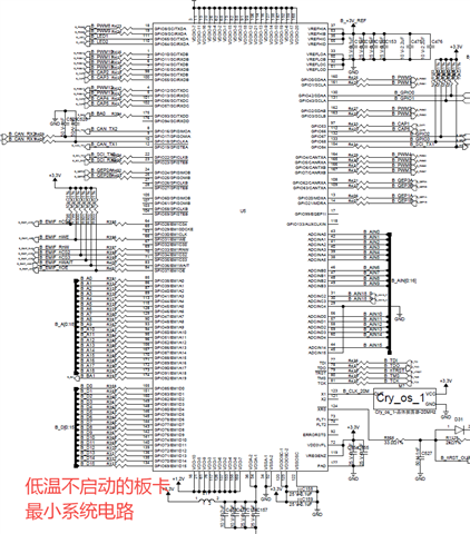

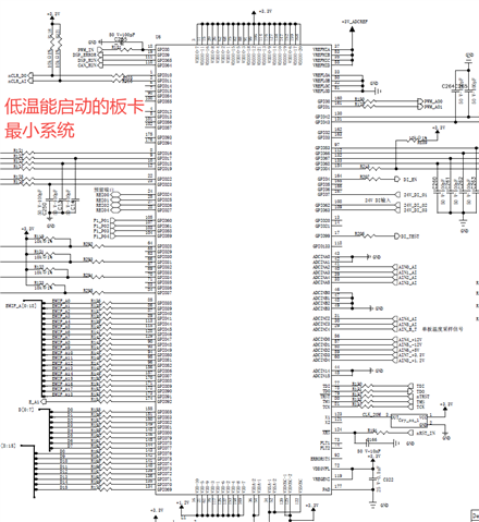

我们的最小系统采用的DSP28377D,用在两个不同的电路板上其中一个板卡在低温-37℃存储3H以上上电情况下不启动(电源正常,晶振输出正常),根据软件的同事初步判断,初始化没有完成,判断依据是初始化完成会点亮板上指示灯,目前是指示灯不亮
首先低温-37℃下DSP外设引脚少的一个功能板能够启动(IO板),外设功能多的一个功能板不能启动(主控板)。
采取了以下措施效果不好:

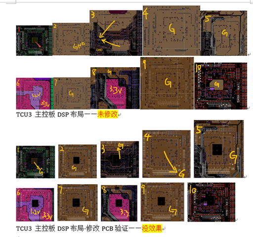

1、我们把10层板的PCB的内电层铺铜最小化——没有效果
2、在DSP芯片上面进行厚涂三防漆——可以在低温-38℃存储3h能启动正常工作;
3、多次在DSP芯片上面进行加厚厚涂三防漆——最佳只能在低温-39℃存储3h能启动正常工作;
4、进行对比实验的时候,在低温-37℃存储3h以后(不改变环境温度)第一次上电启动不了,下电一分钟后在进行上电有时候可以启动
下图是板卡的PCB布局差异
更改以后得主控板的PCB布局
