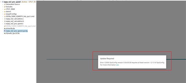

1、右击项目properties->General->Product->双击SysConfig->点击蓝色链接Preferences

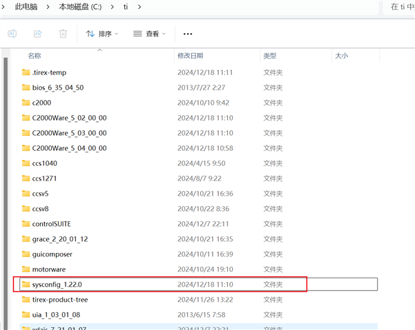

2、在Discovered products下滑找到SysConfig->Install->选择已经下载的1.22.0即可
3、添加完成过后,回到步骤1的位置SysConfig下拉框内选择1.22.0
