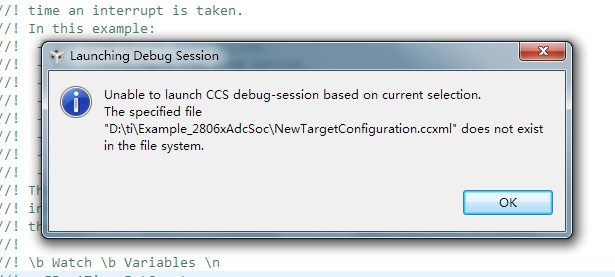

debug后出现‘Unable to launch ccs debug-session based on current selection 的错误
  • 你没有创建目标板配置文件吧
  • 你好我也遇到相同的问题,请问你怎么解决的
  • ccxml配置的问题,配置一个可以使用的ccxml文件就可以了,方法是:鼠标选择你要配置的工程,右键单击,选择“Debug As”,然后选择“Debug Configurations”,在弹出的对话框中,左侧在CCS中选择您要配置的工程,右侧出现配置界面,有两项文件需要配置,上面一项,点击右侧的“File System”,选择可以使用的ccxml文件。下面一项,点击右侧的“Workspace”,选择工程所在的文件夹,最后点击下方的应用,应该就可以了。至于为什么这么配置,我也不是很清楚,我同事教我的。
