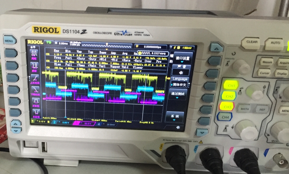

    1、永磁同步电机矢量控制的例程,为什么我用位置传感器测得的速度与给定的相差特别大,而且方向一会正一会负,用示波器测位置传感器的三路脉冲如图,这是什么问题呢?

  • 谢谢您的回复,我在调试TI的官方例程。电机说明上是光电编码器,但是用示波器观测到编码器的三路波形好像不太正确,而且测得的速度不正确。我改用无位置法测得的速度是正确的,但是将该方法测得的转子位置用在park变换之后电机就会震动,这与您说的初始位置确定有关系吗?这个是怎么进行的呢。非常感谢您。

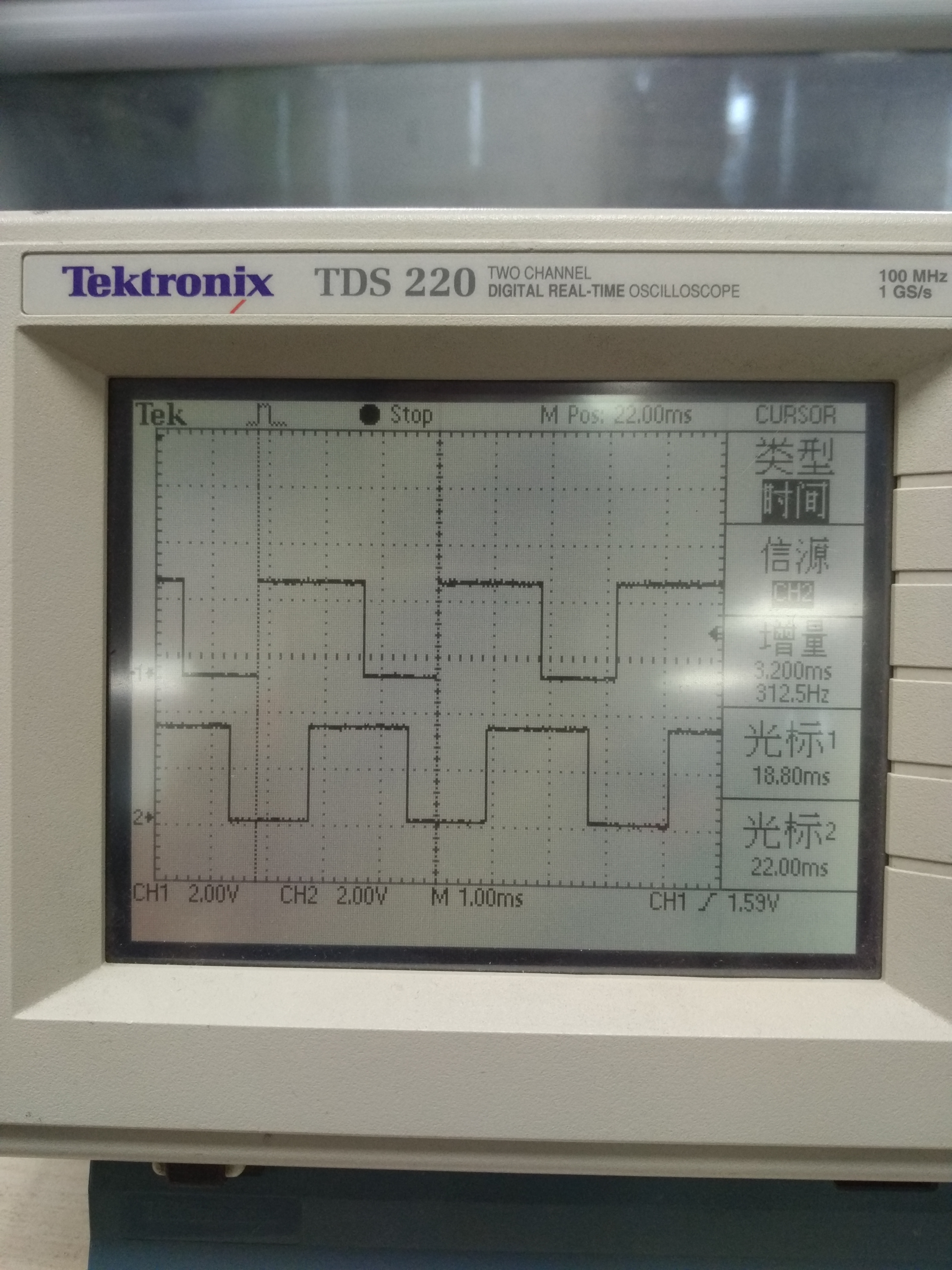

  • 从波形看你的3路信号应该有问题啊
    A B相有90度的相位差才对啊
    还有Z相不应该以这么小的周期来啊   应该是你的反馈问题导致出现问题
  • 您好,我用的是bly172s-24v-4000型号的电机,编码器是集成在电机本体里面的,这三路信号就是在里面引出的,这样的话就是编码器的问题了吧?程序再优化也达不到想要的效果。
  • 可以验证下光电编码器的信号有没有问题。

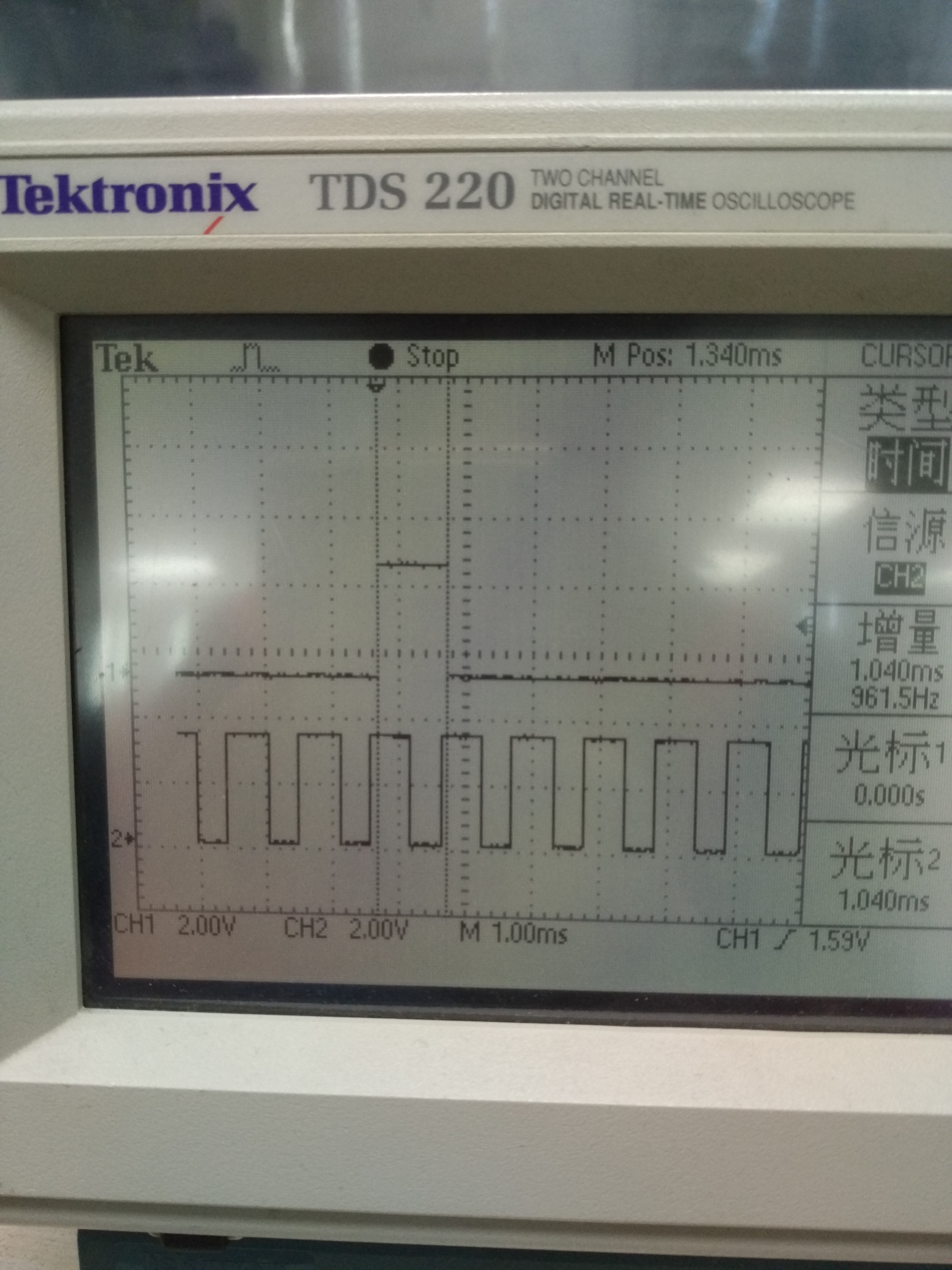

    你已经用示波器测过了,我刚才也测了下我的光电编码器波形,贴出来给你做个参考:
    上图中通道1是A序列,通道2是B序列
    公司多通道示波器在厂房,单位没有了,所以我就测了这个图,通道1是矫正脉冲Z,通道2是A序列

  • 谢谢您的回复,我用的无传感器速度测量时正确的,但是我一直纠结这个型号电机bly172s-24v-4000编码器输出的问题,而且看您做的编码器输出也非常正确。这是我再次测量的,黄色是z脉冲,另外两个是A和B。z脉冲不应该是这样吧,是编码器有问题吗?谢谢您。
  • 从你的波形看有两个疑点:
    1.蓝色的编码器脉冲序列为什么有那么大的噪声呢;
    2.若黄色线为Z脉冲,那确实不太正常。Z脉冲是矫正脉冲,电机转动一周出现一次,Z脉冲的位置与永磁机转子位置重合,故可以用Z脉冲检测转子初始位置,你看下是不是信号线有接错的呢

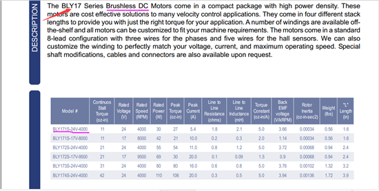

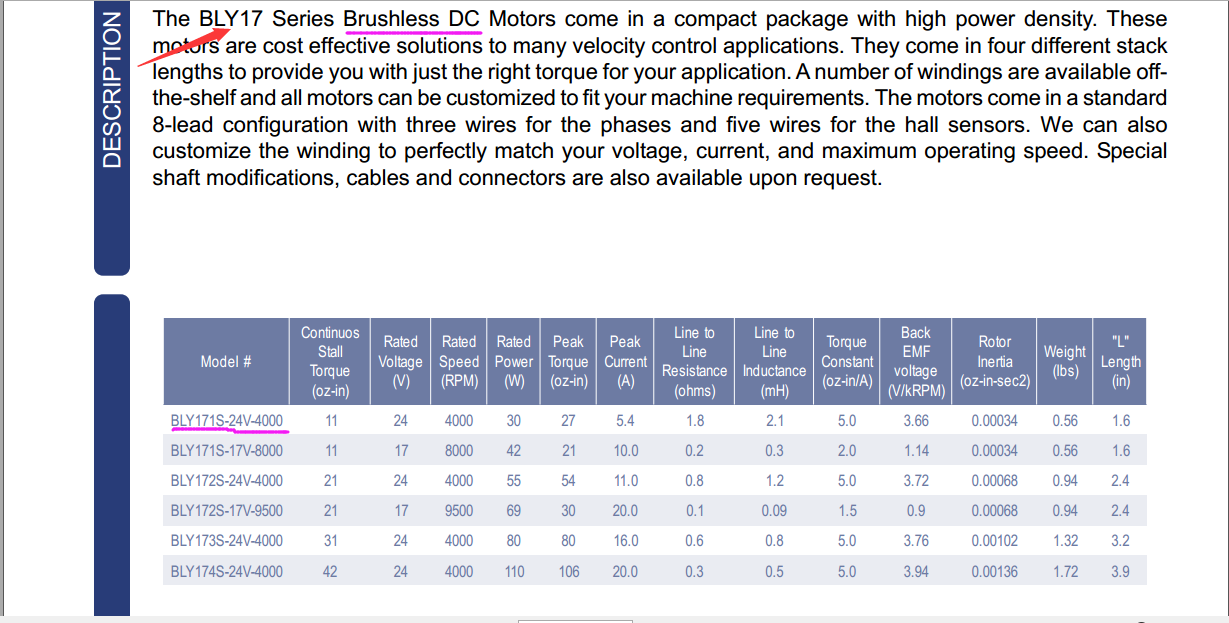

  • 我百度了下你的电机型号,你是不是电机搞错了呀!!!!!!!!!!!!!
    确定做的是永磁同步电机的矢量控制嘛
    可是你的这个型号 bly172s-24v-4000 搜索出来怎么是BLDC直流无刷电机
    所以 亲........................ 你测的这个是不是无刷电机霍尔传感器的输出啊................................. 看着有点像
  • 您好,我用的这套板子提供的是BLDC,用于研究多种不同的永磁电机。BLDC是由位置传感器(这个我搞糊涂了,一直是按照正交编码学习的,谢谢您的提示),电子换向器和永磁电机组成的。所以可以用来这些装置研究永磁同步电机矢量控制,我再研究一下这个传感器。不知为什么有这么大的噪声,我换了一个传感器,输出的脉冲确实很好,输出脉冲噪声大的话就应该是霍尔传感器吧。非常感谢您的回复。
  • 您好,我用的这套板子提供的是BLDC,用于研究多种不同的永磁电机。BLDC是由位置传感器(这个我搞糊涂了,一直是按照正交编码学习的,谢谢您的提示),电子换向器和永磁电机组成的。所以可以用来这些装置研究永磁同步电机矢量控制,我再研究一下这个传感器。传感器的输出脉冲噪声确实很大,那这就应该是霍尔传感器吧?非常感谢您的回复。
