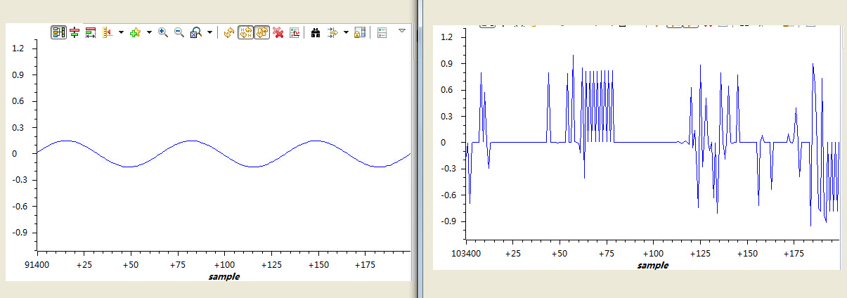

3.关于波形的实时显示,程序中使用的DLOG功能函数来实现,我尝试直接采用变量取地址,但是显示出的波形杂乱无章。如附图1-2,是同一个变量,前者采用DLOG绘图,第二个是直接取地址操作。 要是不采用DLOG函数,能否实现类似KEIL MDK逻辑分析仪那样可以实时显示呢?
