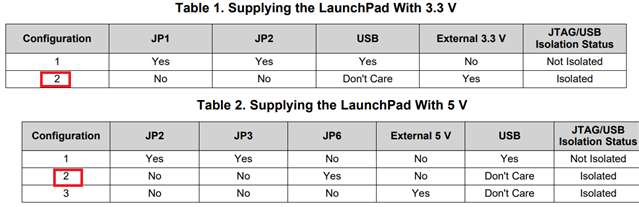

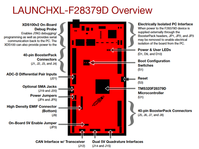

当开发板工作在实际项目中时,供电是由外部数字电源实现的,当用数据线连接到电脑上时,供电是由电脑提供的,但如果我想在外部数字电源供电的同时也要连接到电脑上对寄存器的值进行查看,应该怎么设置.
在开发手册上我查到了需要将JP1 2 3三个跳线帽拔掉,但是这种情况下只给开发板提供5V的供电电压时,开发板无法正常工作,当给开发板提供3.3V供电时,开发板可以正常工作,但是产生3.3V的LDO芯片发热严重,几秒钟就会停止正常工作
所以如果想实现上述工作, 应该怎么设置板子上的跳线帽, 而且为什么LDO会出现过热的问题
