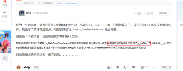

请问连上仿真器之后是否跟图中说的一样,会跳过F28003x_CodeStartBranch.asm直接进入main函数中。还有就是连接仿真器的情况下能不能切换BOOT启动模式例如选择RAM启动或者FLASH启动之类的,具体操作方法是怎么样的。感谢

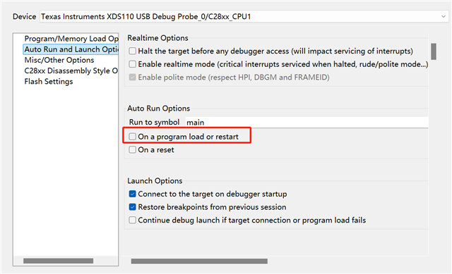

不会跳过F28003x_CodeStartBranch.asm。你把DEBUG选型配置成这样就能看出来了。
另外仿真状态有专有的BOOT模式,不会依照你配置的BOOT启动方式启动。
