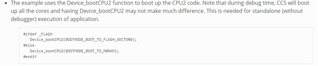

您好,
请参考双核LED示例led_ex1_blinky ,允许CPU01主系统启动CPU02控制系统:
device_bootCPU2 (C1C2_brom_bootmode_boot_from_flash);
c2000ware多核开发指南7. Examples from C2000ware — C2000 Multicore Development Guide

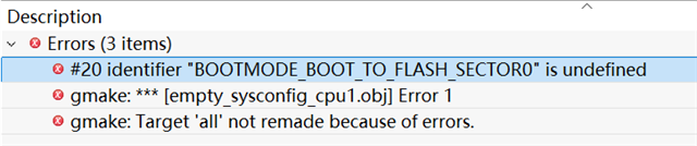

// Device_bootCPU2(BOOT_MODE_CPU2);//启动CPU2,不行,用这个函数会

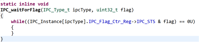

IPC_sync(IPC_CPU1_L_CPU2_R, CPU1_to_CPU2_IPC_FLAG31);//阻塞直到CPU2也运行到这个函数?

您好,
在 CPU1_FLASH_STANDALONE build 配置中,定义了两个符号:_STANDALONE 和 _FLASH。
使用该代码,CPU2 从 Flash Sector0 启动
是测试这个链接 ipc_ex3_basic_sysconfig 的工程吗,在CCS中 import工程,重新编译一下。
现在是这么个情况:我的启动代码是这样,目前就是 IPCBootCPU2(C1C2_BROM_BOOTMODE_BOOT_FROM_FLASH); //这行会被执行 用这个启动的话,代码烧录进去,然后断掉调试器,没有反应,重启也没反应。IPC_setBootMode(IPC_CPU1_L_CPU2_R, C1C2_BROM_BOOTMODE_BOOT_FROM_FLASH);用这行代码的话,就是代码烧录进去,断掉调试器就有实验现象,但是重启就不行了,就没反应了。这是为什么呢?
这个帖子没有参考价值,因为我调用的就是IPC_setBootMode,但是代码烧录进去,断掉调试器就有实验现象,但是重启就不行了,就没反应。调用Device_bootCPU2和IPCBootCPU2就是代码烧录进去也没实验现象,能否提出具体的可行措施,我已经卡在这里一个月了
