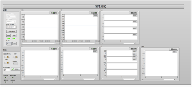

以下是实验现象,其中Uabc与Idc(实际为Idc中)能够正常接收(邮箱1),其余部分无法同步,观察can帧信号后也发现邮箱ID始终为1;
即使注释掉communication函数,邮箱1仍然发送。这个是什么原因导致的呢?

  • 问题最终定位在
    CAN_setBitRate(CANA_BASE, DEVICE_SYSCLK_FREQ, 5000000, 16);
    TI所提供例程中的16bittime  在一个邮箱情况下是可以运行的;

    bittime决定了brq(波特率预分频值),若配置5个邮箱所计算得到的CAN通信情况下brq将会偏大,从而使得CAN邮箱发送时序被挤占,进一步导致其无法发送。
    后续经过测试  将bittime改为20及以上能够满足多个邮箱发送的需求。
    至此这个问题解决了,希望给后人一点帮助。
    另外值得说明的是,CAN通信需要留够足够的时钟周期,放在中断中如果时钟周期不够   则同样不能工作。
