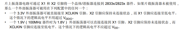

我是一个28335的使用新手,我最近在看系统时钟部分遇到了一些问题。如下图所示
如果我使用外部振荡器接到XCLKIN引脚,而没有使用片载振荡器的话,我是否需要在代码中进行编写呢?因为我看到在2803x系列芯片例程中有相关的说明,如 SysCtrlRegs.CLKCTL.bit.XCLKINOFF=1;     // Turn off XCLKIN
在28335中是否也需要这样书写呢?
第二个问题是在配置分频和倍频系数时,我想将分频系数调整为1,是否只有当 PLL 被绕过或关闭时,才能将分频系数调整为1呢?
