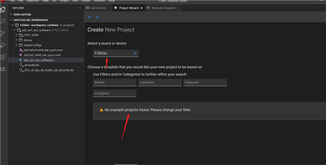

在CCS 20版本中,创建TMS320F28335工程是,没有模板,其他工程可以正常创建。F2833x都没有模板,请问如何创建F2833x的工程

我建议从 C2000Ware 导入闪烁 LED 示例并将其用作空白工程模板。 如果仍然有问题、请告诉我。
