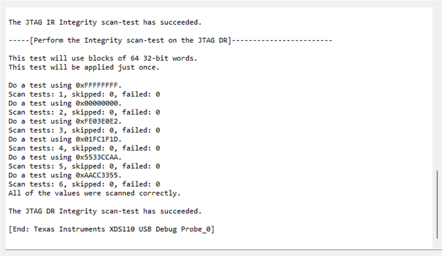

最近我们新加工了一批单板,在加载如那件时不成功。经过排查,芯片电源供电正常,扫链也成功,但是就是烧不进去,请帮助判断一下,谢谢
扫链成功截图:

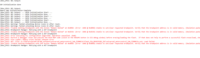

下载软件时报错:

下载软件时报错:
关于这个报错,请尝试参考下面几个链接:
