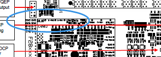

最近在TI官方HVMotorCtrl控制板上面调试PMSM,电机是TI配的埃斯顿电机,在测试波形输出时,遇到如下问题:
电机在LEVEL4级速度闭环下启动,我本想用示波器观测PWMDAC输出电压,还有线圈电流取样电阻反馈电压,然后我将示波器接地端子连接到如附图1所示的GND端子(ifb-v,ifb-w旁边)时,此时出现了冒烟现象,我感觉应该是地电平的问题。然后连接电源的220V回路均断电,好在板子后来测试好像没有影响。所以想询问TI在进行PWMDAC测试时,是用的什么方法,有没有遇到过类似的现象?
