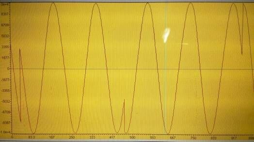

您好,
我dsp通过cs6读取ad7656的测量值,硬件电路中dsp的read信号和cs6信号直接与AD7656连接,数据线一一对应。开始读数据时,对于直流量比较正常,但是读了3-4分钟时,读取的直流量发生了较大幅度的波动,利用示波器测量AD7656的输入信号与基准信号都很稳定。感觉是程序中有问题,仔细核对了程序中关于AD7656的时序,都很正常,感觉是不是xintf中配置有问题?如下:
