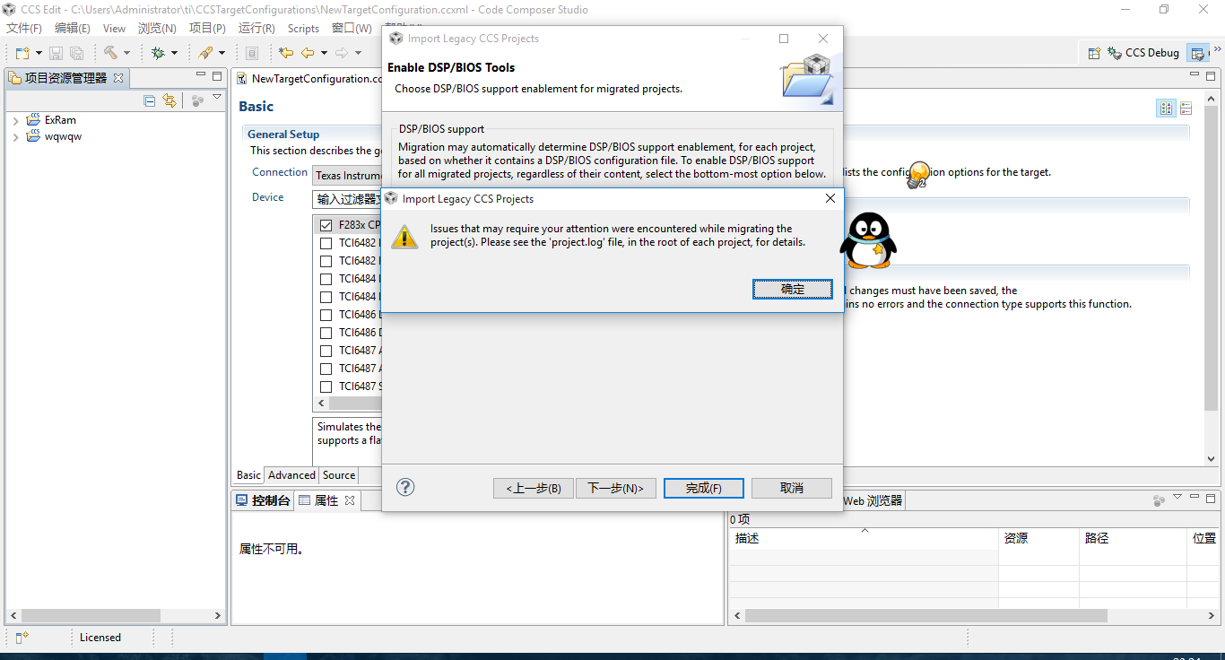

这个怎么解决??
被导入工程是用了DSP/BIOS吧,CCS需要该模块,如果没有用的话,应该也可以忽略的
那就把DSP/BIOS模块给安装一下试试
重新运行安装文件的话,应该有可供升级的未安装模块的
