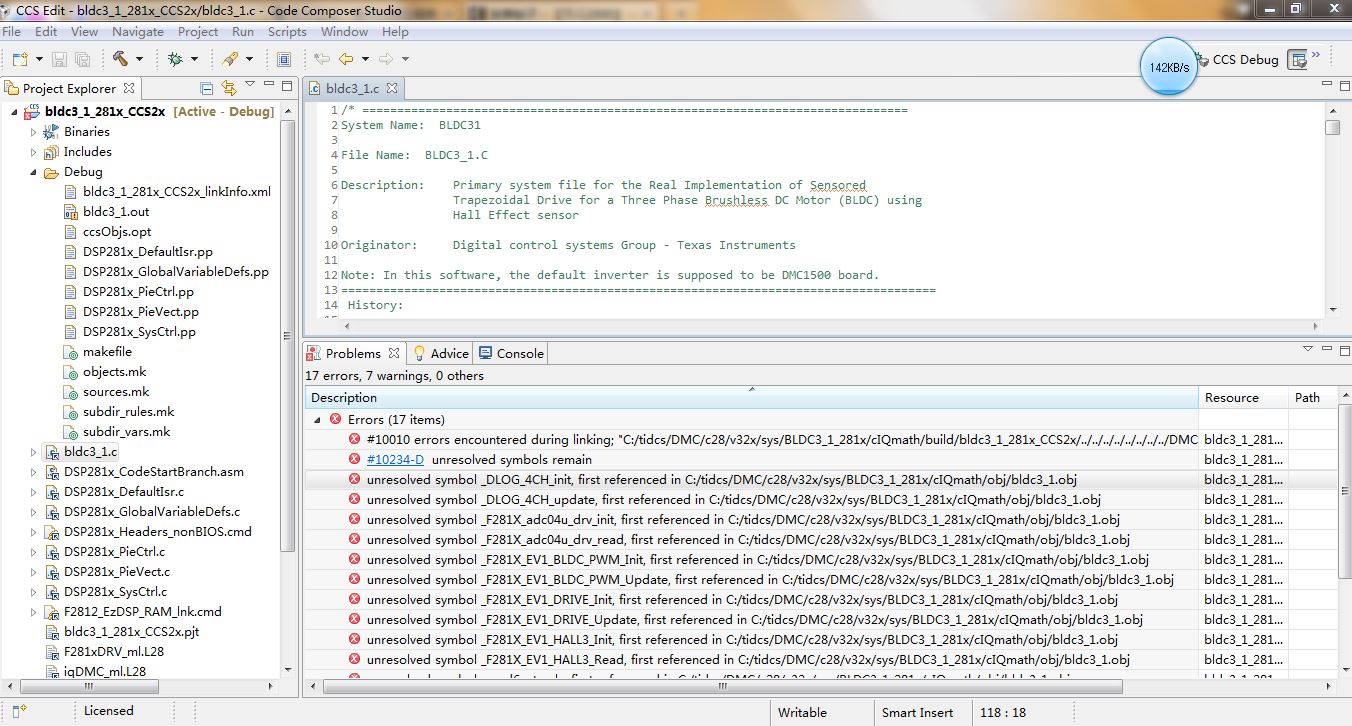

用CCS5.5.0导入BLDC3_1的程序编译始终出错
如图,用CCS5.5.0导入旧版本的程序,编译时钟不通过。请问是不是CCS版本不一样的问题导致的呢?
  • 这就是相关的文件没有在配置目录引起的,你看一下这些定义的位置,在工程中添加好并 设定好include 选项
